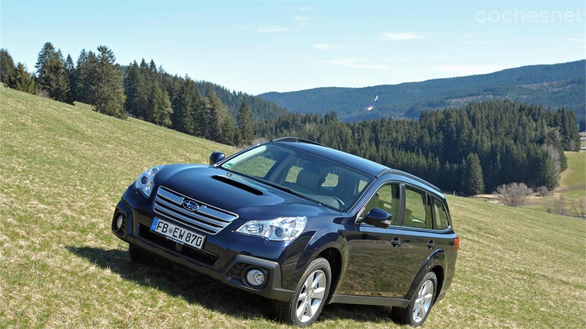

Después de dos años en los que Subaru ha centrado sus esfuerzos en renovar y ampliar su gama de modelos (recordemos el lanzamiento del Trezia, el BRZ, el XV y el restyling del Forester) ahora le ha tocado el turno al Outback, su buque insignia en el segmento de los SUV o crossover. El Outback es un coche que no tiene unas ventas masivas en nuestro país, pero que atesora una calidad de construcción y unas particulares especificaciones mecánicas que convencen a muchos incondicionales de esta marca japonesa.
Este modelo lleva 18 años en el mercado, y ya va por su 4ª generación. El Outback 2013 que podéis ver en las fotos se basa en la última versión que apareció en 2009, pero con significativos cambios estéticos y sobre todo, mecánicos, que lo actualizan y lo hacen más efectivo en todos los sentidos.
