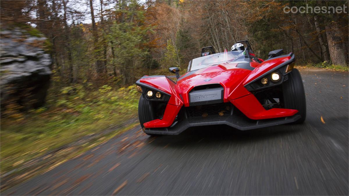

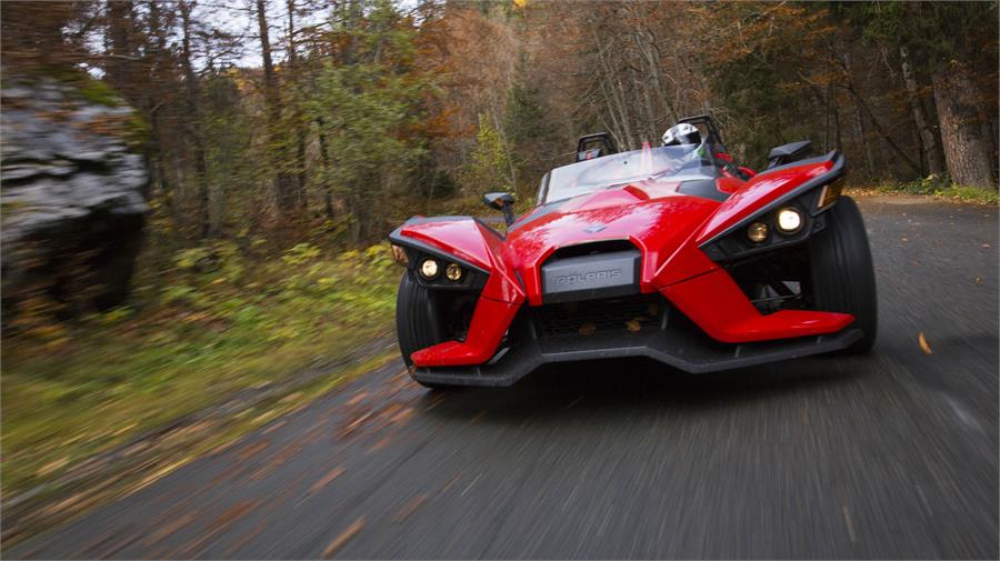

El esquema del Polaris es en cierto modo similar al del Morgan 3-Wheeler. Tiene dos ruedas directrices delante, una rueda motriz detrás, dos asientos en paralelo y ningún tipo de aislamiento frente a las inclemencias climatológicas.
La diferencia más importante es que el modelo norteamericano ha sido diseñado desde cero en pleno Siglo XXI, mientras que el británico retoma los planos de un vehículo de hace casi 100 años. Asimismo, el motor del Polaris es un 4 en línea de origen GM cuando el Morgan recurre a un bicilíndrico derivado de una motocicleta.
En lo que a diseño respecta su parte frontal puede llegar a recordar a la de un KTM X-Bow tanto por sus líneas angulosas con múltiples planos como por sus faros expuestos. Tiene ese halo de nave espacial que parece salida directamente de Star Wars, con lo que consigue provocar ese efecto conocido como: “WOW!”.
La parte trasera es algo “más complicada de ver”. La primera vez que le echas un vistazo desde detrás tienes que frotarte los ojos. La carrocería se cierra como una especie de “bañera” para dejar ahí sola a la rueda trasera con un esquema monobrazo al estilo de una motocicleta. Parece inacabado pero no es así. Cuando llevas un rato mirándolo ya empiezas a acostumbrarte a ello.
