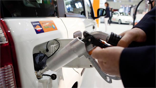

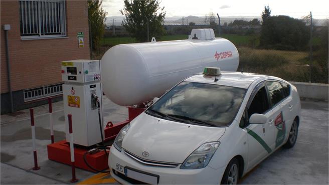

Este carburante se almacena, transporta y se distribuye en fase líquida y se comercializa a través de las estaciones de servicio mediante una sencilla y rápida operación de llenado similar a las del diésel y gasolina. Al vehículo transformado a gas GLP se le instala una boca de carga con tapa normalmente en un lateral del vehículo. Este vehículo arranca en gasolina y no pasa a gas hasta que el motor alcanza una temperatura de unos 40 grados (tarda un minuto). A partir de ese momento puede circular indistintamente con gasolina o gas seleccionándolo a través de un conmutador que se instala en el salpicadero, una operación que se puede realizar tanto con el vehículo parado como circulando. En el caso de que uno de los dos combustibles se agote, el motor pasaría a alimentarse del otro combustible previo aviso de un indicador visual. Los vehículos con GLP no sustituyen a los coches con gasolina pero sí es una alternativa muy rentable para los usuarios que realizan un mínimo de kilómetros: con un coche de tipo medio la amortización puede estar en los 30.000 kilómetros realizados.

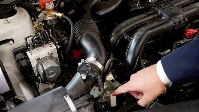

Cómo transformar un coche gasolina a Autogás
Otra alternativa para los usuarios de vehículos propulsados por motores de gasolina que quieran utilizar Autogás es acudir a un taller especializado para su transformación, unos 300 talleres autorizados en España. El kit de transformación cuesta entre 1.500 y 2.500 euros, dependiendo del tipo de vehículo. En un coche sencillo, tipo Renault Clio, la operación en el taller puede conllevar ocho horas de trabajo, y en un modelo de gama alta, con motor de ocho cilindros, se puede tardar incluso tres días ya que la falta de espacio libre en el motor complica la instalación del kit.
Hoy en día sólo se pueden transformar vehículos tipo turismo y furgonetas con motor de gasolina y que estén dentro del intervalo de potencia entre un mínimo de 30 CV y un máximo de 460 CV, unos parámetros que cubren el 95 por ciento del mercado. Pueden ser coches nuevos o usados de cualquier cilindrada y tamaño. Una vez realizada la instalación del kit, el vehículo debe legalizarse en una estación de ITV (Inspección Técnica de Vehículos). Es un trámite rápido y sencillo que puede realizar el taller instalador o el propio cliente. Para poder legalizar la transformación el vehículo debe cumplir al menos la normativa de emisiones Euro3. En este artículo te contamos dónde es más barato pasar la ITV. El inconveniente entre comprar un vehículo de fábrica ya preparado para su uso con GLP o transformarlo a posteriori en un taller especializado está en la garantía, ya que al hacer la transformación con un tercero puede ocurrir que pierdas la garantía de fábrica de tu vehículo. A nivel de fiabilidad no hay diferencias porque los kits que utilizan en las fábricas son los mismos que utilizan los talleres independientes. Mira nuestra prueba comparativa entre el Skoda Scout 1.8 TSI y Subaru Outback GLP, aunque tiene algún tiempo es interesante la comparativa entre un gasolina y un modelo similar con GLP.
