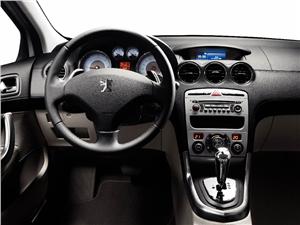

Esta caja es un híbrido entre un cambio automático y uno manual. Básicamente, es una caja manual de seis velocidades acoplada a un sistema de pilotaje de los accionadores electrohidráulicos, que evita tener que pisar el embrague (de hecho, no disponemos de pedal de embrague, igual que en un cambio automático). Digamos que el sistema embraga por nosotros, de forma automática.
Esta no es en absoluto una tecnología nueva, pero sí que conviene destacar la convicción con la que Peugeot introduce este tipo de cambio en el 3008 y 5008 y lo va a ir montando paulatinamente en otros modelos y versiones.
Para la marca francesa, la caja manual robotizada aporta un nivel de confort y una facilidad de uso en ciudad muy similar a la de un cambio automático, pero a un precio casi tan competitivo como el de un cambio manual. El único punto flaco de este sistema es que requiere una pequeña adaptación por parte del conductor.
Y es que para conseguir una suavidad en la transición entre marchas similar a la de un cambio automático es necesario acompañar el cambio de marcha quitando ligeramente presión al acelerador durante un instante. Por lo demás, se maneja como si fuera un automático.
