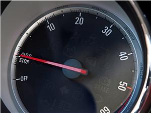

Para activar el sistema Start/Stop sólo debemos pulsar el botón “eco” situado en la zona superior izquierda de la columna central. Así, cada vez que nos encontremos ante un semáforo en rojo u otra situación del tráfico que nos obligue a estar unos segundos detenidos, el vehículo dejará de consumir combustible. Al dejar el cambio en punto muerto y soltar el pedal del embrague, el motor se para automáticamente hasta que se vuelva a pisar el embrague para insertar la primera marcha.
Durante este lapso de tiempo, el vehículo entra en modo “autostop”, que puede mantenerse activo durante cinco minutos. Mientras tanto, algunos elementos que consumen energía quedan desactivados, mientras que otros pasan al modo de economía. Sistemas como la regulación de la temperatura interior y el control de presión del servofreno permanecen totalmente activos. Además, si hemos programado un destino en el sistema de navegación, se mantendrá una vez arranquemos de nuevo.
No debemos olvidar que, para que el sistema de parada/arranque funcione deben cumplirse ciertas condiciones. El capó y la puerta del conductor deben estar completamente cerradas y el cinturón de seguridad del conductor, abrochado. Por otro lado, el motor debe estar a temperatura de funcionamiento, la batería tiene que disponer de carga suficiente y la temperatura ambiente debe superar los cero grados. Entre otras condiciones, también debe considerarse que la bomba de vacío del servofreno cuente con presión suficiente para garantizar el frenado en óptimas condiciones.
