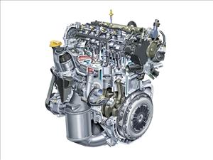

Para lograr esta mejora en las prestaciones y el consumo del Corsa EcoFLEX  los ingenieros de Opel se centraron en el motor. El bloque es el mismo, el diesel 1.3 CDTI que ya montaba la anterior versión, pero con diversos retoques que le hacen ganar eficiencia. Al turbocompresor de geometría variable se le ha reducido ligeramente la relación de compresión, de 18:1 a 16,8:1, se ha optimizado la calibración del motor, se ha mejorado el régimen de giro a bajas vueltas y se ha aumentado la potencia, lo que ha permitido alargar los desarrollos del cambio manual de cinco velocidades que equipa.
