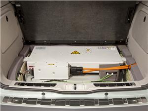

El sistema de propulsión se completa con una batería de iones de litio de 35 kW de potencia. Esta batería tiene unas dimensiones muy compactas y ofrece un rendimiento netamente mayor que el del las baterías de níquel e hidruro metálico (NiMH). Para su refrigeración se utiliza el circuito del equipo del aire acondicionado.

Los depósitos de hidrógeno van situados entre los dos ejes en el piso doble tipo sándwich y en caso de impacto las válvulas de seguridad cierran las conducciones de alimentación de hidrógeno para la pila de combustible y desacoplan los depósitos de los demás componentes del sistema. Así mismo si alcanzaran una temperatura superior a la admisible, otra válvula regulada por termostato de forma controlada su contenido.
