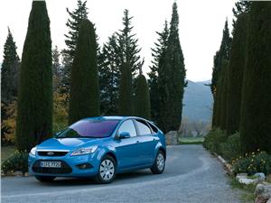

Ford ha puesto en esta ocasión todas las tecnologías a su alcance para desarrollar una versión de bajo consumo y emisiones de su modelo compacto. El Ford Focus ECOnetic, que llegará al mercado a principios del año que viene, pasa a formar parte del cada vez más numeroso “club de los 99 gramos”. Son varias las alternativas que empieza a ofrecer el mercado en el segmento de los cuatro metros que emiten menos de 100 gramos de CO2 por km. Además de la última creación de la firma del óvalo –que certifica esos 99 gr con un consumo de 3,8 litros a los 100 km– también ofrecen los mismos registros el Volkswagen Golf BlueMotion, el nuevo Audi A3 1.6 TDI e, el Seat León Ecomotive (que debuta en febrero), y también ultima una versión con esos mismos registros Opel: el Astra ecoFlex. Por tanto, 2010 será el año de los compactos ecológicos y Ford ha querido estar listo para la cita con lo mejor de su tecnología disponible, por ello en febrero ya estarán disponibles las primeras unidades. En España se espera que las ventas de esta versión (PVP 19.320 €) se sitúen alrededor de las 100 unidades el primer año.
Este Focus será el primer modelo de producción de Ford Europa con las nuevas tecnologías ecológicas desarrolladas por la marca americana y que incluyen el sistema Auto-Start-Stop, la Smart Regenerative Charging (Carga Regenerativa Inteligente), el Ford Eco Mode y FEAD de Baja Tensión.
Todos estos dispositivos, que combinan de forma inteligente las tecnologías disponibles en la actualidad para el ahorro de consumo y emisiones, transformarán esta versión en una alternativa real para aquellos conductores que priorizan la circulación con bajas emisiones de carbono y altos niveles de eficiencia del consumo. Pero, veamos con más detalle cada uno de estos sistemas.

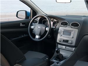

El nuevo Focus ECOnetic no sólo concentra la responsabilidad de lograr una conducción eficiente en la tecnología y en los sistemas de ahorro energético, sino que traslada al conductor parte de ella. Y es que este nuevo Focus “verde” no sólo cuenta con un nuevo hardware de tecnología destinado a unos menores consumos, sino también con la introducción de un software inteligente, centrado en el conductor.
El sistema Ford ECO Mode monitoriza los parámetros principales relevantes para un consumo de combustible óptimo que puedan ser influenciados de forma activa por una alteración del comportamiento al volante. Dichos parámetros incluyen los cambios de marcha, la anticipación (conducir de la forma más consistente y suave posible) y conducción en autopista (conducir con la velocidad más eficiente en autopistas y carreteras secundarias). Además, el sistema considera el porcentaje de viajes cortos con el motor frío.
Como resultado de este proceso de control, el Ford Eco Mode genera un perfil de conductor con un programa de resultados para dichos parámetros de conducción, y ofrece información sobre cómo mejorar el consumo a largo plazo. Este proceso continuado se puede traducir en consejos al conductor que pueden ayudarle a sacar lo mejor de la tecnología del vehículo, además de formar al conductor para ser más ecológico y con mejores hábitos en el futuro.
