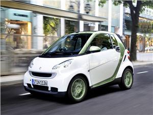

El objetivo de contar con un modelo de coche urbano, pequeño, económico, manejable y 100% eléctrico está cada vez más cerca de lograrse gracias a Smart, que de la mano de Mercedes fabrica el nuevo Smart Fortwo Electric Drive en la planta francesa de Hambach desde mediados de noviembre. De momento las primeras unidades de este vehículo se pondrán a disposición de clientes seleccionados de Berlín y otras ciudades europeas, así como de EE.UU. bajo la modalidad de leasing o como vehículo de alquiler. A partir de 2012 estará disponible de forma general para clientes particulares.
La ventaja de este novedoso modelo respecto a otros eléctricos de similares características es que el pequeño modelo alemán está equipado con un motor eléctrico de segunda generación alimentado por una batería de ion-litio, de mayor eficacia y autonomía y menor tamaño. Gracias a esta nueva generación de baterías ha sido posible alojarla entre los ejes, ahorrando espacio y por tanto sin comprometer la estudiada habitabilidad de este popular biplaza urbano. Tampoco la seguridad ni la capacidad interior se ven perjudicadas.
En la zaga del nuevo Smart ED trabaja un motor eléctrico de 30 kW libre de emisiones. Con un par motor de 120 Nm, disponible ya al arrancar, ofrece una aceleración excelente y resulta muy ágil, puesto que la propulsión eléctrica no requiere cambiar de velocidad. Su principal ventaja es que puede cargarse por completo en la toma de corriente doméstica y cuando su nivel está al completo le otorga una autonomía de casi 135 kilómetros: más que suficiente para desplazarse por la ciudad y cubrir el doble de la distancia media de desplazamiento de un ciudadano de perfil “estandar”. De hecho, diversos estudios han concluido que, en aglomeraciones urbanas, los trayectos recorridos a diario en las principales capitales europeas suelen oscilar sólo entre los 30 y los 40 kilómetros.
El Smart Fortwo Electric Drive acelera de 0 a 60 km/h en 6,5 segundos, exactamente igual que el modelo de gasolina, al que supera en un primer momento al arrancar, lo cual le permite alcanzar las primeras posiciones a la salida de los semáforos y adelantar con rapidez por las calles de la ciudades.
Este vehículo, probado durante un año por las calles de Londres en un ensayo a gran escala, está concebido principalmente para circular por entornos urbanos, por ello su velocidad máxima ha sido limitada a 100 km/h de modo que pueda ahorrar energía, ya que a partir de cierta velocidad el consumo de electricidad de estos motores es exponencial.
Otra de sus ventajas, debido a las características de los motores eléctricos es que le basta una única desmultiplicación fija de la transmisión. Es decir, no es necesario acoplar ni engranar distintas marchas, lo que se traduce en una gran ventaja en el denso tráfico urbano. Para circular marcha atrás, cambia el sentido de giro del motor.

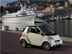

Destacamos: Equipamiento a la altura de cualquier otra versión
El nuevo Smart Fortwo Electric Drive se basa en el Smart Fortwo Coupé/Cabrio, aunque su equipamiento es incluso más completo. Además del aire acondicionado con regulación automática de la temperatura y sistema de control de la climatización a distancia, incluye entre otros Smart Radio 9, servodirección eléctrica, elevalunas eléctricos, retrovisores exteriores calefactables y regulables eléctricamente, volante en cuero de dos radios, pomo de la palanca de cambio en cuero y llantas de aleación de 12 radios.
Junto al indicador de la batería, un amperímetro muestra el consumo y la energía obtenida mediante el proceso de recuperación. Además, todos los ED están equipados con llantas, carcasas de los retrovisores y apliques pintados en verde, así como con una célula tridion en color verde. La inscripción «electric drive» en la zaga y la escuadra del retrovisor hace también referencia a la propulsión ecológica del vehículo.
