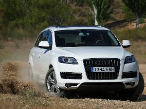

Audi Q7 3.0 TDI V6 Clean Diesel
La actualización del Audi Q7 la pasada primavera trajo consigo la versión Clean Diesel, la más eficiente de la gama y la primera en incorporar la última generación del motor V6 3.0 TDI equipada con un nuevo sistema de tratamiento de los gases de escape que permite reducir los óxidos de nitrógeno hasta un 90%, aproximadamente un 75% más que con el sistema EGR. La base de esta técnica radica en un aditivo biodegradable denominado AdBlue, el cual se almacena en un depósito complementario que basta con recargar a la vez que se realizan las revisiones de mantenimiento del vehículo. En cualquier caso, la recarga también se puede hacer en la gasolinera a través de la boca de llenado situada al lado de la del combustible. El ordenador de abordo muestra un mensaje cuando el nivel de AdBlue es bajo. Esta rebaja de NOx se deja sentir en el consumo pues el Q7 3.0 TDI equipado con la tecnología Clean Diesel consume entorno a 0,2 l/100km menos que el 3.0 TDI normal. Claro que también es más caro, pues la diferencia de precio es de unos 2.000 €. Otros de las medidas llevadas a cabo en el Q7 para reducir el consumo han sido optimizar la dirección hidráulica, utilizar faros LED y montar un sistema de recuperación de energía. Sistema que se ofrece de serie en todos los Audi A4, A5 Coupé y Cabrio, A6, Q5 y Q7, además de en las versiones 1.4 TFSI y 1.6 TDI del A3.
