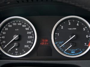

Para conocer en todo momento el estado de carga de la batería y el modo de funcionamiento del sistema híbrido se han añadido unos indicadores en el cuadro de mandos, justo es la parte baja del cuentarrevoluciones. Claro que esta información se puede ampliar con los datos que aparecen en la pantalla de la consola central.
