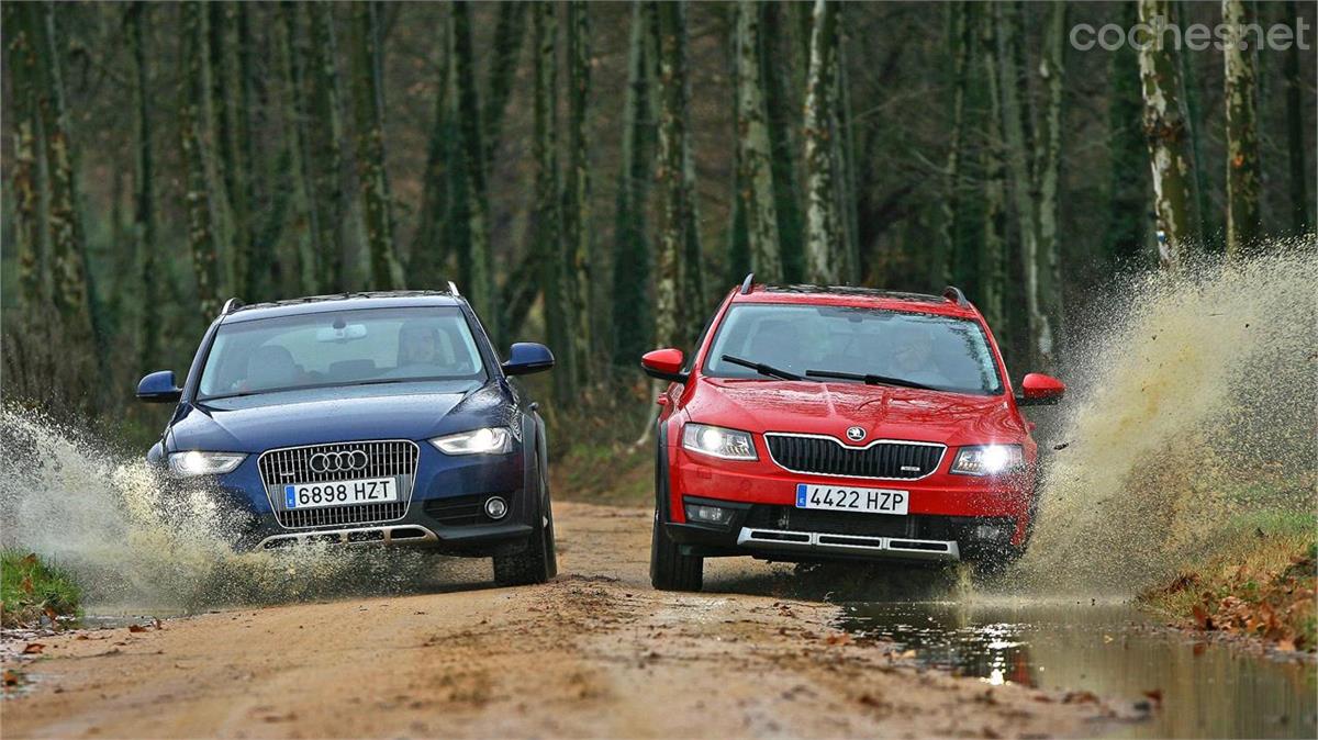

Vamos a la montaña
Aprovechamos la lluvia para adentrarnos en caminos no asfaltados y así probar su comportamiento en unos caminos completamente embarrados. En ese escenario pudimos ver junto a Néstor Abarca como se desenvuelven estos familiares de tracción integral en campo.
Al igual que pasó sobre asfalto, el Skoda se mostró más ágil a la hora de realizar los cambios de apoyo. El menor peso y la menor superficie de neumático jugaban a favor del checo, sobre barro al igual que sobre nieve como más estrecho sea el neumático mucho mejor.
Para aprovechar al máximo sus sitemas de tracción integral lo primero que hicimos fue desconectar el control de estabilidad. De esta manera la electrónica no bloquea las ruedas cuando estas patinan y si forzamos la situación para llevar a cabo un derrapaje podremos hacerlo sin problema.
Una ventaja del Skoda frente al Audi es el hecho de contar con un freno de mano tradicional por cable con su pertinente palanca. El A4 allroad cuenta con un freno hidráulico que se acciona mediante un botón junto a la palanca del cambio que no permite usarlo para derrapar. El del Scout si.
Aunque su altura libre al suelo no sea espectacular estos familiares pueden sortear caminos en mal estado sin problemas. Además, ambos cuentan con protecciones de plástico en parachoques y pasos de rueda que se encargan de salvaguardar la carrocería de posibles rozaduras y golpes.
Es curioso ver como la gran mayoría de conductores de SUV tipo Audi Q5, BMW X3 o similar jamás pisan un camino, mientras que los usuarios de los A4 allroad y Scout si. Es habitual ver estos familiares aparcados en pistas no asfaltadas mientras sus conductores están practicando deportes de montaña. No en vano, son capaces de brillar con luz propia fuera del asfalto.
Con ambos me llevé una grata sorpresa. Si bien en carretera sus equipos de suspensión ofrecen una firmeza equiparable casi a la de un deportivo, en caminos bastante rotos filtran muy bien las irregularidades dando un elevado nivel de confort a los ocupantes.
